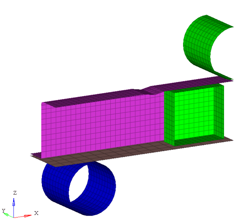

非線形解析と対称条件図1 ハット形断面部材の三点曲げ
図1は中央部に補強部材の入ったハット形断面の部材を三点曲げで変形させる事例です。補強部材の途切れたあたりにノッチが入っていてここを起点に曲がることを想定しています。XZ面とYZ面に対して対称形状で荷重も対称なので1/4モデルで計算します。

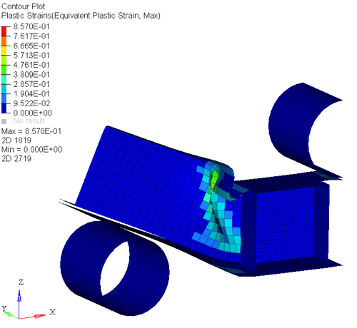

非線形解析と対称条件図2 静的非線形解析の結果
図2は構造解析ソフトウェアOptiStructで静的非線形解析を行った結果です。想定したようにノッチ部周辺に局所的な変形が起こっている様子が分かります。
