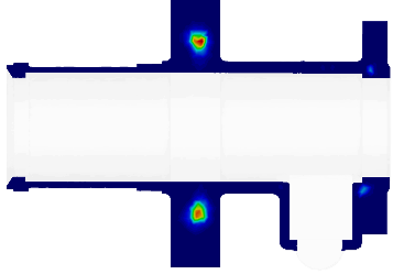

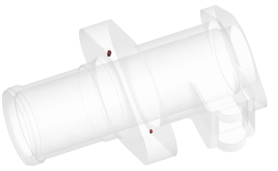

O problema foi solucionado com uma melhoria da alimentação da peça, mas principalmente devido a uma pequena alteração geométrica no seu interior (adição de material onde a peça seria usinada para o último ponto quente ser conduzido para o massalote), que fez com a taxa de refugo caísse de 43% para 3%. Porém, o rendimento volumétrico diminuiu consideravelmente também.
Após em torno de 20 simulações no laboratório virtual, o produto pôde ser otimizado, alcançando um rendimento volumétrico maior do que no projeto original, mas com uma porcentagem de refugo incrivelmente menor.

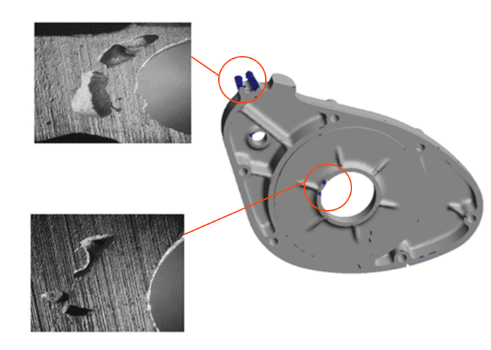

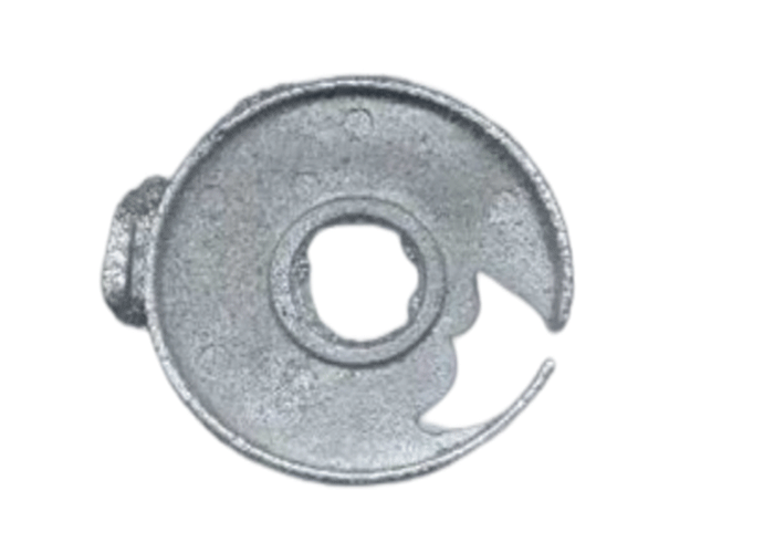

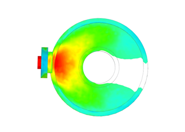

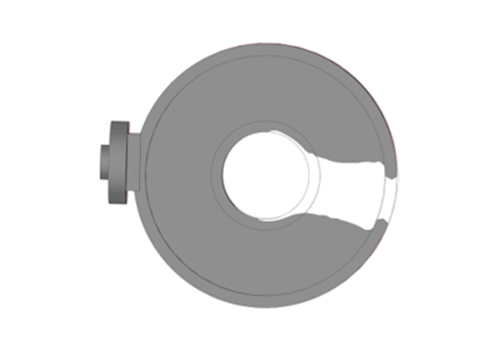

CASOS REAIS VERSUS SIMULAÇÃO

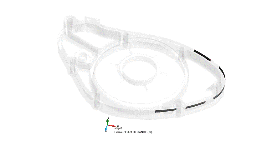

Aprisionamento de Ar
Solidificação Precoce
Porosidade
